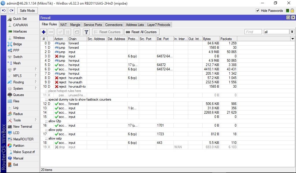

Ve firewalu budeš mít pravidlo chain input drop. Skus ho zakázat, nebo změnit na accept. Ale jenom na zkoušku. Pokud to pomůže, naklikej si povolení toho portu na správným eth a pravidlo dej před to zakazující.

bkrajcik
Příspěvky: 20
Registrován: 3 years ago
Příspěvekod bkrajcik » 3 years ago
Kysa píše:Ve firewalu budeš mít pravidlo chain input drop. Skus ho zakázat, nebo změnit na accept. Ale jenom na zkoušku. Pokud to pomůže, naklikej si povolení toho portu na správným eth a pravidlo dej před to zakazující.
Ďakujem pekne !!!!
Presne toto bol problém a dokonca mi nevedeli ani provideri poradiť hoci s Mikrotikom pracujú... Viď náhľad.... Zakázal som Drop a fičí mi to !!!! Je to však bezpečné?

Přečti si ještě jednou co jsem napsal. Přidej nové pravidlo pro input a drop zase povol. Víceméně ti stačí zkopírovat to pravidlo s DROP, DST port dej 8290 tcp a action nastav na accept. Pravidlo posuň nad ten drop a je to. Povolí se pouze nastavený port a ostatní budou zase zakázaný
